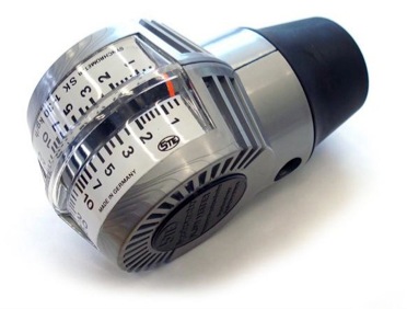

| Sans doute, ce n'est pas moi qui m'occupe du réglage mécanique et électronique. Il faudra aussi synchro les papillons avec Ca: |
Nombre de messages : 2795 Localisation : BRUXELLES Date d'inscription : 06/03/2014
| Sujet: Re: 325ix de Belgique Sam 20 Aoû - 15:03 | |
| comment ça marche ce bidule ? |
Nombre de messages : 559 Localisation : Belgique - Liège Date d'inscription : 05/04/2014
| Sujet: Re: 325ix de Belgique Sam 20 Aoû - 15:12 | |
| Ça calcule le débit d'air en fOnction de la position du papillon. Donc tu vérifies d'avoir le meme debit sur chaque admission pour une position fixe du papillon |
