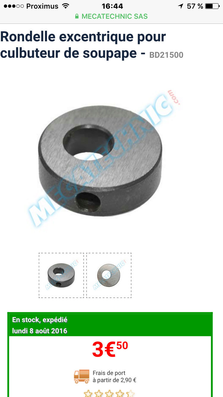

MessageSujet: Re: 325ix de Belgique    Sam 6 Aoû - 9:49
Ce que je recherche la à l'instant, ce sont des culbuteurs d'origine pour m20 .. Car les miens ont au moins 200k et j'accuse une légère usure provoquant un plat. Et donc on perd 1 ou quelques disieme de millimètre en pousse de soupape .. Mais Ca fait la différence ! :O
Chez mechatechnic.com la c'est 18€ pièce ..
Nombre de messages : 2108
MessageSujet: Re: 325ix de Belgique    Sam 6 Aoû - 11:29
C'est mieux de prendre les excentrique tout neuf !
Nombre de messages : 507
Localisation : Belgique - Liège
MessageSujet: Re: 325ix de Belgique    Sam 6 Aoû - 11:30
Qu'est ce que cest ? Lien ? study

Ban pour la peine il faudra que tu achètes à la fois les culbuteurs et les excentriques si tu as cette usure...
MessageSujet: Re: 325ix de Belgique    Sam 6 Aoû - 16:45
Vous parlez de ceci si je comprends bien. Et il en faut 12 aussi ? Je vois pas trop où va cette pièce ...
Sharknose
Nombre de messages : 169
Localisation : Sharkland (31)
Date d'inscription : 22/02/2008
MessageSujet: Re: 325ix de Belgique    Sam 6 Aoû - 17:11
C'est elle qui te sert à régler le jeu aux soupapes :)
Nombre de messages : 8840
MessageSujet: Re: 325ix de Belgique    Sam 6 Aoû - 17:45
C'est la piece d'usure ou tu fait ton reglage entre ta soupape et ton culbuteur . En théorie le culbuteur ne peux pas s'user .
MessageSujet: Re: 325ix de Belgique    Sam 6 Aoû - 22:27
J'ai vu un culbuteur usé De pas beaucoup mais Ca se voit à l'œil nu donc ça doit certainement engendrer des conséquences au niveaux des performances
Je dois en acheter 12 alors de rondelles ? ;-) vu leur prix... C'est pas dérangeant .. 3€ pièce lol
Nombre de messages : 1115
MessageSujet: Re: 325ix de Belgique    Lun 8 Aoû - 1:22
Tu as l'outil de mesure ? Tu règles entre la pièce excentrique et le ressort à 0,25 .... ET la lame d'épaisseur de 0,25 doit pouvoir s'extraire en glissant, sans résister. Excuse moi de le rappeler si tu le sais, d'autres en profiteront.
