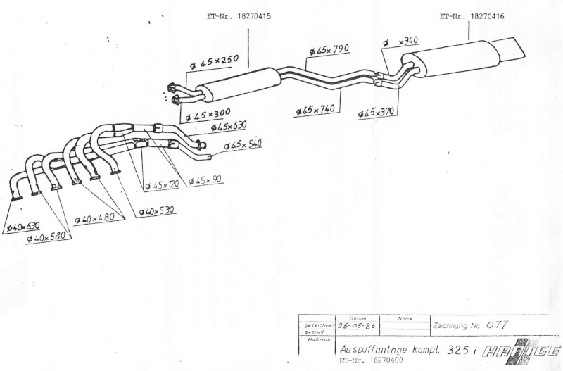

| Bonsoir, dans la longue liste des choses a refaire j'ai la ligne d'échappement complète......et sans vouloir faire du tunning j'aimerais lui offrir une ligne complète en inox.
Par contre est-ce que le collecteur d'une 325i normale monte sur une ix?
Connaissez vous des lignes complète a vendre ?
Merci pour vos réponses...

| Maintenant, au niveau du son, si tu veux du beau son, je pourrais te recommander de prendre un collecteur d'échappement spaghetti trouvable sur le net (grâce qu succès de la mode des E30) : Ensuite n'oublie jamais la compatibilité entre les différentes parties, car nous ne parlons pas seulement en longueur, mais aussi en diamètre et en présence ou non du catalyseur (ce "machin-truc-chose" qui rouille dans le temps et qui te bouffe de la puissance... ) |

| Merci pour vos réponses, le catalyseur je l'ai supprimé en repassant en ligne classique il y 18 ans avec au passage un litre au cent de gagné et 2.3.s de 80 à 120km/h.
J'ai lu les posts sur les collecteurs mais les avis divergent, je cherche un collecteur inox qui s’installe direct sans modification sur la culasse (avec les joints et boulonnerie si possible) et qui puisse se raccorder sur la ligne d'origine et sur les tubes de descente de collecteur d’origine. |

| J'ai pris mon collecteur chez mecatechnic, la qualitée est bonne par rapport au prix et aucune difficulté pour le monter. Il a juste fallu prendre deux reducteur pour le raccord sur l'intermediaire. C'est un TA technix. Ca ne fait pas specialement plus de bruit que d'origine, voir un peu plus metallique. Niveau gain, ca a liberer un peu plus le moteur pour les monter en regime. Si tu veux rester en 45mm comme d'origine, le seul intermediaire inox que tu trouveras est de marque Scorpion. Apparement la qualité est tres bonne et il a l'avantage d'etre dispo pour version cata et non cata. 50mm je trouve que c'est trop, si il n'y a pas de prepa derriere. Au debut sur mon ix, j'avais une ligne Hartge. La voiture etait molle, elle n'avait rien dans le sac jusqu'a mi regime et aucun gain particulier. Par contre en repassant a l'origine, j'ai retrouver un moteur plus souple et coupleux qui reprend des les bas regime. |

| Sinon, il y Jetex qui fait la ne ligne acier pour 325 et elle a l'air pas mal car elle fait 45mm de diamètre. |
