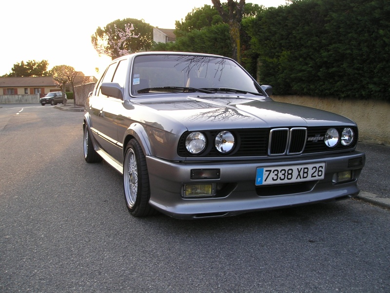

Bonjour , je me présente , joebar 24 ans ( en 2007 ) , je possède une 325 IX de 87 depuis 2 ans , elle a légèrement était modifier depuis le début :
Pour commencer boite courte et ponts 4.10, la culasse a était retravaillé , 6 bon injecteurs , une bonne admition ( un bon filtre a air "plat" dans a boite d'origine) , un calculateur reprogrammé , une ligne complète hartge avec collecteur du meme nom ,un faisceaux de bougies gros diamètre en silicone , une barre antirapprochement , Disque et plaquettes EBC carbone ,
En carrosserie , juste ajouté 2 parechoc de M3 e30 modifier , un aileron de 405 , puis 4 koni réglable en -3 cm avec les ressort qui vont bien , jantes BBS d'origine en 15 et 4 feux cristaux qui viennent d’Allemagne .
L’intérieur cuir sport chauffant d'origine , la clim , l'ordinateur de bord (celui avec tout , la conso , le démarrage a code etc...) 4 vitres électriques ( les moteur des vitres avant s'adapte très bien sur le vitre arrière ) , rétro électrique teinté .
Avec ses jantes neiges pour l'hiver :
2 Comment je pourrai faire pour gagner encore un peu de puissance  ?
3 ya t'il du monde sur la region de valence ? ou ya t'il des rassemblement prevu ?
MERCI d'avance

Voila les photos , j'ai oublié de preciser que pour les freins , j'ai mis du ferodo racing sur disque ventiler percer rénurer omp , je trouve que ca va pas mal mais les paquettes s'uses vite !!! connaissez vous quelque chose de mieu et un peu moin chere si possible?? (160 euro les jeu de plaquettes avant)

Décidément j’oublie toujours un truc! j'ai une barre antiraprochement faites sur mesure car je n'est pas trouver un seul vendeur qui en faisait.
Merci pour vous réponse mais avec un arbre a came on m'a dit que je ne sentirai meme pas la différence.
Et désoler pour toute les fautes d'orthographe mais j’écris vite et j'ai tendance a ne pas me relire ( je sais ce n'est pas une excuse! lol! ). :santa:

En tout cas tu as tres bon gout car avec pas mal de modif ça fait pas
du tout voiture bricolée.
tres belle auto merci pour les photos.
MessageSujet: Re: Mon ix en 4.10 bientot en 2L7    Lun 3 Déc - 15:51
Juste un petit detail vu quelle est nickel il faut bien trouver des defauts
aussi petits qu'ils soient ,l'alignement de ton capot a l'avant droit.
