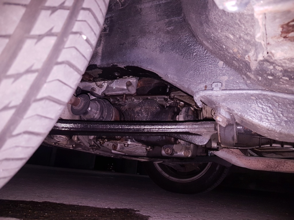

| Bonjour Le dessin du carter sur l'etk c'est celui d'une i, sur une ix il est relativement plat et pas de cette forme la il te manque la fin des arches d'ailes et les conduites de refroidissement des freins qui se connectent dedans. c'est ça le vide dans les ailes pas le carter néanmoins il te manque aussi le carter |

| - Stéphan a écrit:
- Pas le même berceau (fixations) pas la même crémaillère, pas le même carter, des cardans en plus à passer sur les côtés, etc ...
Et Zoitus ne va pas tarder à arriver avec ses grands sabots, pour nous dire qu’il faut le bout de plastique sous le moteur pour passer au CT ? le mien est absent depuis 5ans pour dire que je ne l'ai jamais eu elle passe au CT normal ET ancetre (en Belgique) |

| Donc il faudrait en somme la N°10 pour les passages de roues + N°1 ou 4 pour le carter ? |

| Oui juste la 10. La 1 et 4 est devant la roue, car ce sont elles qui emmène l'air frais pour les freins. |

| justement il n'y pas la plaque devant les roues et la conduite d'air ça se voit pourtant bien on voit le klaxon le carter ne monte pas aussi haut dans l'aile vas voir ta voiture david achètes un carter 80€ chez bmw tu verras bien tu auras toujours le trou dans le passage de roue elle vas te couter très très cher cette voiture... |

| j'avais pas vu que c'était la partie sur la photo. |

| Aaahh capito N°4 pour les passages de roue N°10 pour en dessous ?
Pourtant sur l'ETK j'ai bien mis 325ix... |

| Je confirme, pièce N°10 seulement |
