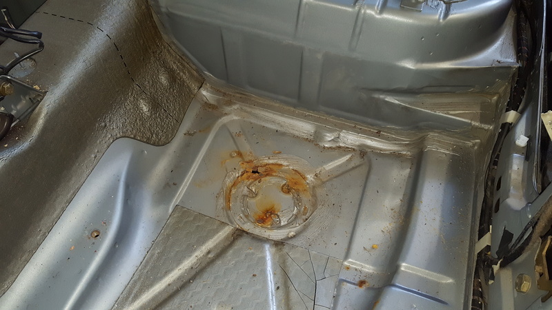

MessageSujet: Re: Présentation BMW 325 ix 1988   Mar 3 Avr - 20:52
Bonjour tout le monde,
Voici les news de ce week-end :
L’intérieur est quasiment complètement démonté, pas trop de nouvelles surprises. Un peu de rouille autour des fixations des sièges et ce « rond « sous les pieds derrière le conducteur.
Sinon j’avais déjà vu les trous pour le côté passager et concernant le côté conducteur c’est un peu moins attaqué.
Dans l’ensemble ça ce n’est pas trop mal passé le démontage.
Maintenant j’ai commencé la transmission mais pour le moment impossible de démonter l’arbre du côté du pont arrière… Les 4 écrous sont littéralement soudés par la rouille… Alors tous les soirs je mets du dégrippant on verra ce week-end, sinon je ne sais pas comment faire...
Voila pour les nouvelles Wink

courage, la caisse a l'air plutôt saine,   pour l'arbre il y a le chalumeau ou les truc a induction si tu peu t'en faire prêter un

En voyant tes premières photos je m'attendais à pire que ça cheers  Courage!

Elle n'a en effet pas l'air si moche que cela ?!  banana
Pour les écrous soudés par la rouille : as-tu essayé de taper dessus avec un marteau pour ébranler toute la misère contenue dans les filetages ?
As-tu moyen d'avoir quelqu'un qui te prête une clé à choc à tout hasard ?

Pour la caisse c'est vraiment les pieds avant et les fixations des suspensions arrières qui sont totalement bouffés par la rouille, le reste est moins attaqué oui mais de la à dire saine  affraid non quand même pas ^^
J'ai bien un décapeur thermique, il faudra que j'essaye en chauffant. Sinon la clef à choc j'en est une mais elle ne passe pas, on peut y passer qu'une clef plate voir à pipe, mais rien d'autre.
J'ai également essayé de taper un peu dessus, mais il n'y a pas beaucoup de place et on peut malheureusement pas taper comme on le souhaite..
