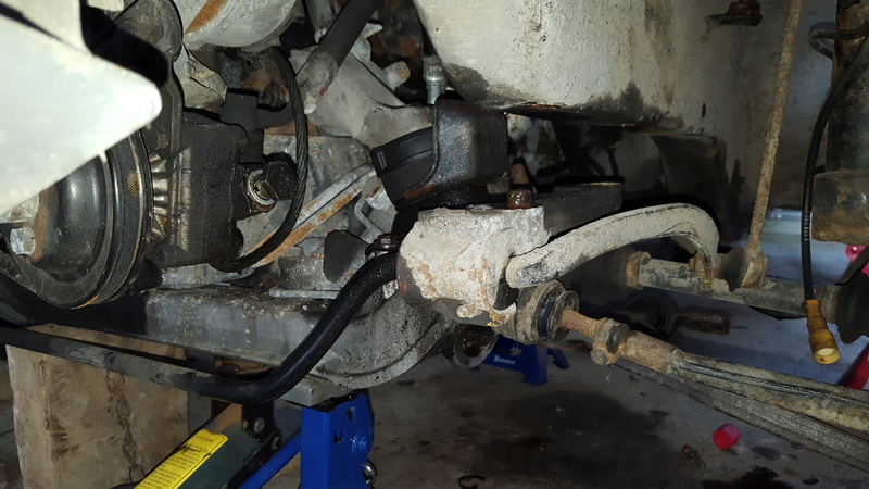

Le train est tombé aujourd'hui !
Malheureusement pas d'une super façon car j'ai du couper les silentblocs avec une lame de scie tenu dans ma main ... Je vous explique pas le temps que ça à prit (environs 2h30 je pense)
2/3 photos
J'avais essayé avec le vérin pince qui poussait jusqu'à 1.2 tonnes mais sans succès ..
Ma pauvre scie facom neuve...
Et Paf ! décrochage !
Restera encore ça à sortir mais j'y verrais plus clairs une fois la caisse sur mon support.
Voila le bébé sortie !

Ensuite j'ai monté l'avant et la mon père m'a aidé pour mettre la première partie du support
Puis j'ai sortis le moteur de la-dessous, pas une mince affaire, il pèse une tonne le bazar ! (sans chèvre car elle tenait la caisse)
Enfin j'ai relever l'arrière pour finir le montage du support :) !
2/3 truc à améliorer sur le support, enlever les roues qui sont trop petites et finalement je ne pense pas le déplacer. Et le problème c'est qu'elles rendent le support flexible :/ donc je vais les enlever et poser sur le sol.
Ensuite je fabriquerai des étais pour la sécurité lorsque je travaillerais dessous.
Prochaine étape, la rénovation du châssis, je vais commencer par tout décaper les parties rouillées pour voir si je dois racheter des éléments où si je peut remplacer par de la tôle.

Salut l'équipe !
Après 6 petits mois d'absence par manque de temps et avec des déplacements à l'étranger pour ma formation, et d'autres projets en cours, je reviens donner un peu de news !
Je commence seulement à décaper la rouille pour voir les vrais dégâts voici deux petites photos :
Je vais continuer à décaper tout les endroits qui sont vraiment attaqués et voir ce que je dois faire pour les réparer.
Voila !
