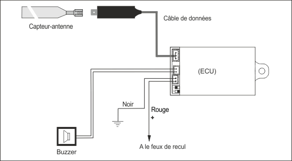

J'avoue même apprécier de plus en plus cette caisse Embarassed Elle me coute juste une burne en essence, va falloir considérer l'option E85 sérieusement vu que je n'ai point l'intention de m'en séparer! Mais là n'est pas le sujet du jour... aujourd'hui c'est pose d'un radar de recul sans perçage !
Alors le matos => Kit Proxel EPS-DUAL 2.0 avec affichage
Le principe
Dépose du PC AR
et de tous les renforts interieurs du PC pour pouvoir coller la bande alu qui sert de capteur antenne
Il est recommandé (mais pas obligatoire) d'ajouter du blackson dessus
Piquage sur le cable + des feux de recul. J'ai ajouté un interrupteur pour pouvoir désactiver le système lorsque que j’attelle la remorque vieux
Puis pose de l'afficheur qui fait également office de buzzer. Je l'ai posé à l'arrière bien qu'il soit prévu pour être ramené à l'avant sous de retro intérieur
Et ca marche super bien! drunken Je vais en poser un sur la 325i cheers
