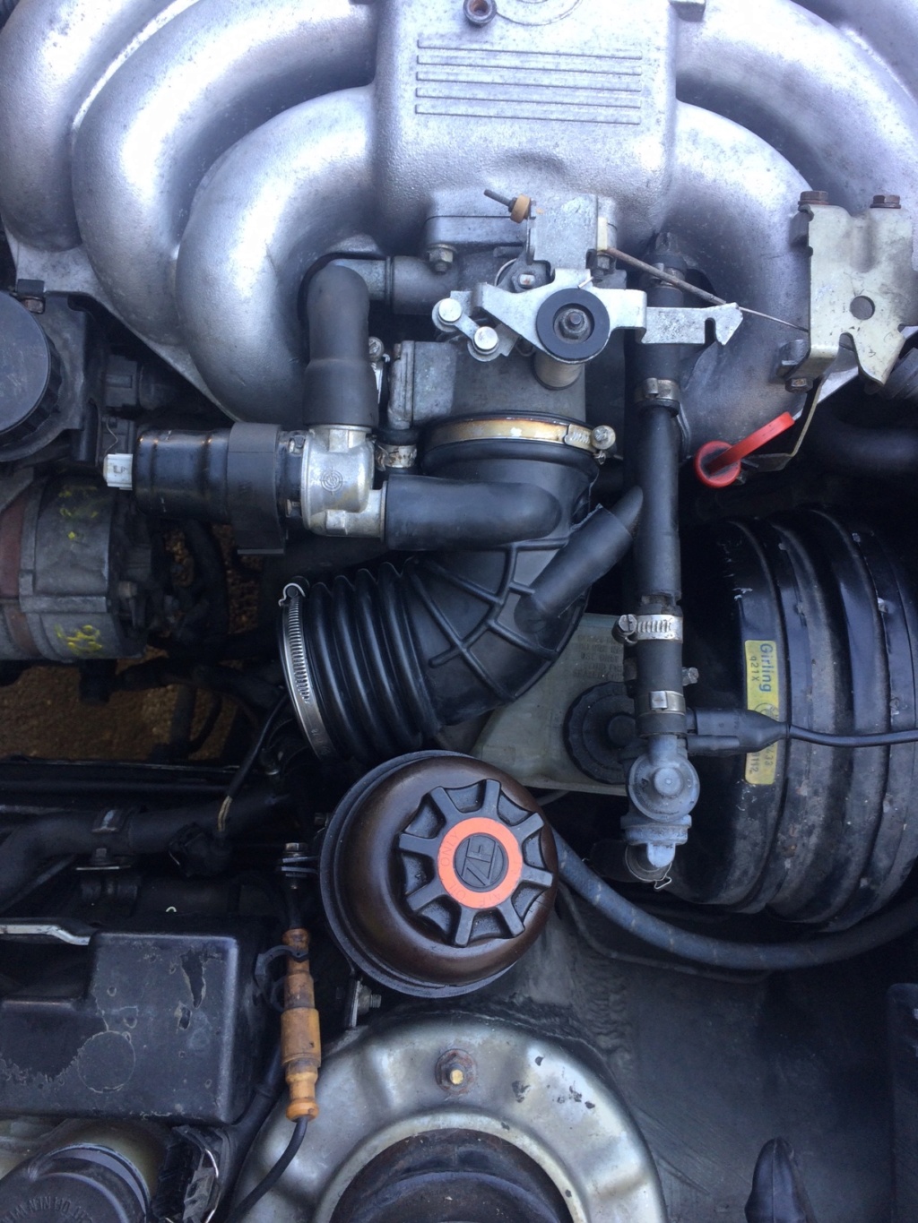

Pour revenir sur le changement du joint torque de la flasque gauche du pont avant. D'une part je ne pense avoir tué les jeux internes puisque je n'ai pas changé les roulements. Les cales A, B et C qui règlent les jeux sont donc toujours valables vu que c'est le même ensemble de roulements. Cependant je cherche le couple de serrage des vis. Dans la littérature BMW j'ai trouvé cette explication. Cependant, pour le couple de serrage l'étoile nous revoie vers des spécifications que je ne trouve pas. A moins que ça réfère au serrage standard en fonction du du diamètre et du pas de la vis? Quelqu'un à déjà eu cette information?
Et voici la photo du relais vert (à la patte cassée) qui remplace le relais orange de pompe à essence.
Nombre de messages : 9707
MessageSujet: Re: Un drômois en herbe   Lun 14 Mai 2018 - 18:51
Houlala la vilaine prise d'air sur le manchon du débimètre.
Prend en un vite un neuf, ca ira mieux côté ralenti et pollution ensuite.

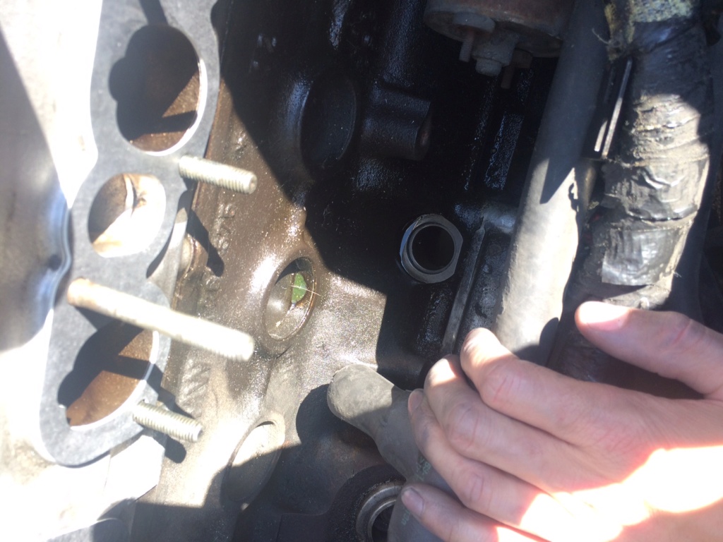

J'ai toujours mon problème. J'ai enfin trouvé la source exacte. Il y a un faux contact sur le support du relais. Donc je vais regarder de plus près voir si les fils ne sont pas coupés.
Je continue la chasse aux fuites. J'ai changé les joints toriques du reniflard. En fait je pense qu'ils y étaient plus, d'où la fuite..
J'ai aussi rechange les joints du collecteur celui du cylindre 6 s'était déchiré. Et j'ai aussi changé la durite coudée entre la boite à air et le collecteur. Petite vidange, d'été. Elle n'a jamais aussi bien tourné, je suis bien content :)
