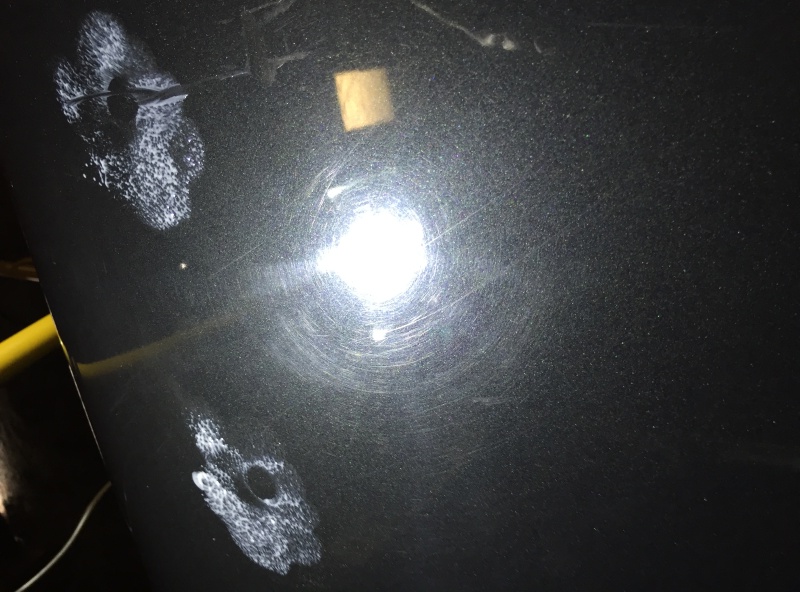

Aujourd'hui petite séance de nettoyage et de polissage de la peinture pour qu'elle retrouve toute sa
brillance...mais je n'avais plus assez de pad. Il faut que j'en commande pour terminer pour ce WE ça
serait pas mal.
Du coup je me suis attelé à l'intérieur. Nettoyage des plastiques puis nourrissage, idem pour tous les
caoutchouc qui en avaient grandement besoin.
Je n'ai donc pu faire que la porte conducteur, l'aile avant gauche et une partie du capot.
Quelques photos:
porte conducteur AVANT
porte conducteur APRES
bas de la
Après
Idem pour le capot:
AVANT
APRES:
J'ai mis 1h pour faire ces 2 éléments de carrosserie...je ne suis pas couché :lol:
Mais je l'ai fait sur ma E36 cabriolet et le temps passé dessus en vaut largement la peine. Le résultat à la fin
est bien sympa.

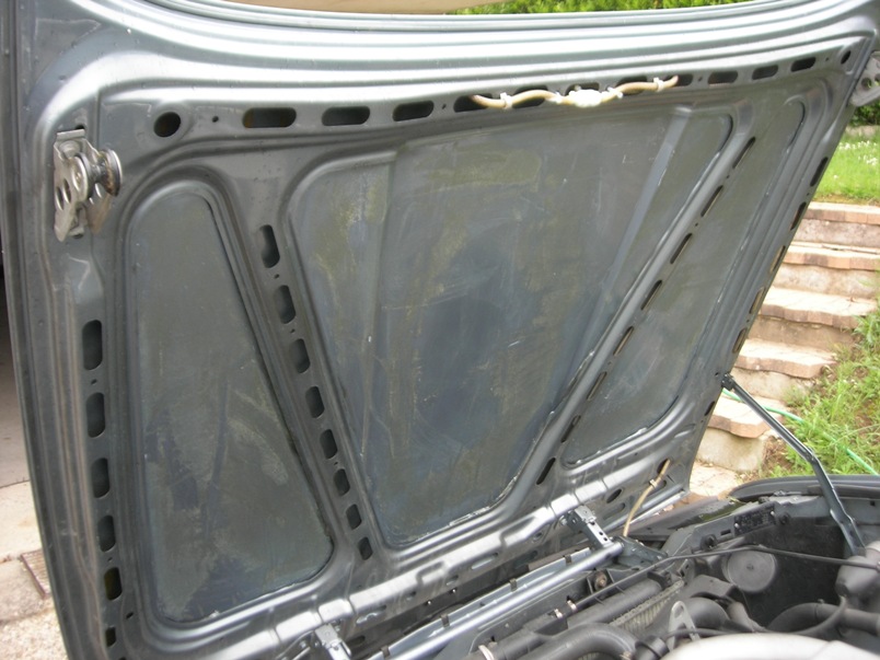

Je vais changer mes mousses de capot car complètement désintégrées avec le temps. Comment bien
retirer les anciennes notamment la colle et comment coller les nouvelles ?

Tu peux mettre des jantes de i en 15 pouces ET24 ou des 14 pouces ET30.
Pour les mousses va falloir gratter et nettoyer avec du diluant les traces de vielles colle. Pour les nouvelles je sais plus si elles sont adhésif ou pas. Au pire tu mets de la colle qui resiste a la chaleur.
MessageSujet: Re: Un Auvergnat   Lun 27 Juin - 21:02
coucou Rolling Eyes
Faut chercher un peu quand même... Rolling Eyes
http://325-ix-tech.niceboard.com/t4068-largeur-et-deport-et-des-jantes-pour-nos-ix
http://felgenkatalog.auto-treff.com/
Pitin! ça s'annonce mal, la mousse part en charpille mais reste une fine couche sur l'adhésif qui ne veut pas venir Rolling Eyes
J'essaye tout ce qui me tombe sous la main (brosse, eau chaude savoneuse, raclette plastique, alcool à bruler, scotch brit, lame de cuter, sèche cheveux...) ça vient pas bien, reste l'huile de coude Mad
18h... le bras droit et le dos explosé mais content
Reste la pose... finger in the nose
Pour ceux qui voudraient se lancer, rien ne vaut l'eau chaude pour ramolir la colle, le scotch brit et la lame de cuter pour grater.

Merci ! le 2ème liens est bien intéressant :D J'ai éplucher tout le forum et j'avais vu le 1er liens. Mais parfois on lis que les 15 en ET24 passent justes, qu'en 14 il est dur de trouver des pneus etc. Donc je recherchais un sujet ou c'était regroupé et mis au clair en quelque sorte.
Ah super les photos pour les mousses de capot ! merci ! Wink

Alors voilà des nouvelles de l'avancement de la iX.
J'ai donc terminé mon detailing réalisé dans les règles avec l'étape du polissage. Rien que cette étape m'a pris 6h, et le tout 8h j'avais réparti cela sur 2 WE.
Le résultat est impressionnant en vrai, la peinture brille de nouveau, presque plus de micro rayures (même s'il en reste encore
quelques unes ainsi que les grosses rayures que je n'ai pas réussi à récupérer.)
Place aux photos.
Les photos sont moins révélatrices qu'en réalité.
J'ai également changé le verin du capot qui tient enfin seul
