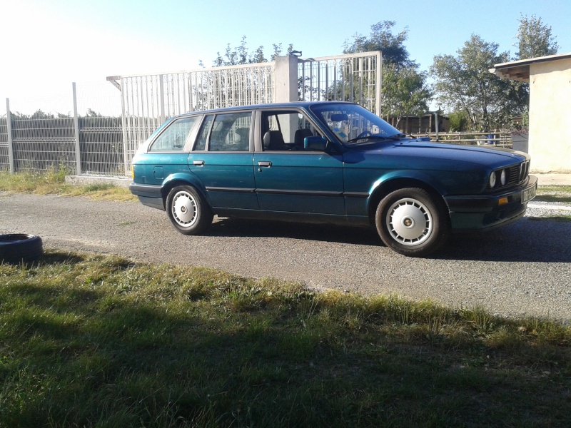

Quelque modif sur mon 318 ce week end .
Pose du kit ix et parechoc avant BBS .
Reste a poser la double ligne d'origine de 325 pour avoir la double sortie , le parechoc arrière BBS , mettre la bonne taille de pneus ( quand ils seront usé ) et poser par terre I love you  .

Franchement , une bonne journée de boulot ca se fait tout seul . Rien de chiant . Faut juste prendre son temps .
J'ai fait trou par trou , un coup de marqueur sur le teton de l'élément a poser => trace sur la caisse => trou .
Deux modif ont etaient nécessaire : Les ailes arrieres sont plus petites sur les phase deux donc j'ai du couper les 5 derniers cm des elargisseurs , et a l'avant sur l'ailes le plastique noir qui empeche les coup de porte et d'une forme differente sur ix pour laisser passer le rajout , mais un coup de scie et hop . pig

Le resultat commence a me plaire .
A l'achat :
Maintenant apres avoir posé un kit ix , parechoc avant bbs , jantes tole élargies et rabaissé l'avant de 3 cm .
