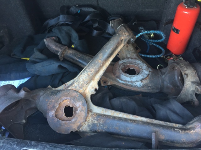

finalement, je suis reparti pour refaire completement les 2 triangles.. il y avait 1.5cm de rouille affraid entre le triangle la platine ronde sur laquelle
s'appuye le ressort.. tout est défoncé..
donc je vais tout découper, et reformer avec de la bonne tole vieux
Nombre de messages : 3775
MessageSujet: Re: 325ix de Belgique    Ven 13 Juil - 11:16
affraid Trouves en d'occase qui ne soient pas trop attaqués tu te feras bien moins ch...

On commence par la rénovation complète des triangles
Voila j'ai réussi à placer 1 silentbloc .. c'est difficile !!! Les roulements aussi j'ai chier pour les remettre xd
