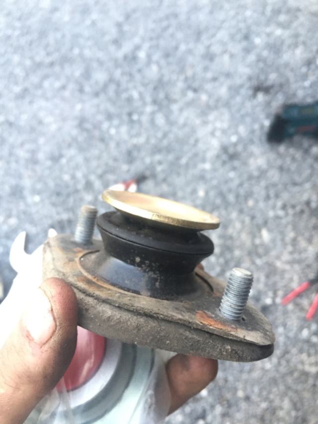

j'ai démonté les coupelles d'origine pour mettre des renforcées,
je sais j'ai fait une erreur de montage avant la photo. mais j'ai rectifié après  geek
si ça intéresse quelqu'un, elles n'ont que 10 000km Razz
