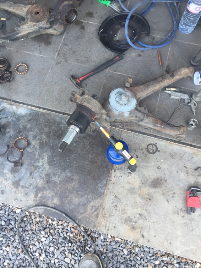

Donc j'avais un Cardans complètement grippé .. vraiment soudé comme pas possible.
Chalumeau + marteau. C'est sorti avec beaucoup de patience 😉
J'ai abîmé un moyeu donc je vais soit prendre 1 d'occasion ou 2 nouveaux.

2h pour enlever 1 cardan grippé ...ce jour la.. en tout 5-6h.. quand on ne sait pas trop comment s'y prendre.. !   pendu
et meme quand on sait finalement comment...c'est tellement grippé que...voila
ici 2h pour enlever les 2 roulements  dieu serieux.. j'en ai bavé... j'ai arraché les circlips qui étaient grippés
chalumeau obligé ! ca ne bougeait pas d'un poil..
marteau + boulonneuse... et je les ai eu.
j'ai démonté les coupelles d'origine pour mettre des renforcées,
je sais j'ai fait une erreur de montage avant la photo. mais j'ai rectifié après  geek
si ça intéresse quelqu'un, elles n'ont que 10 000km Razz
