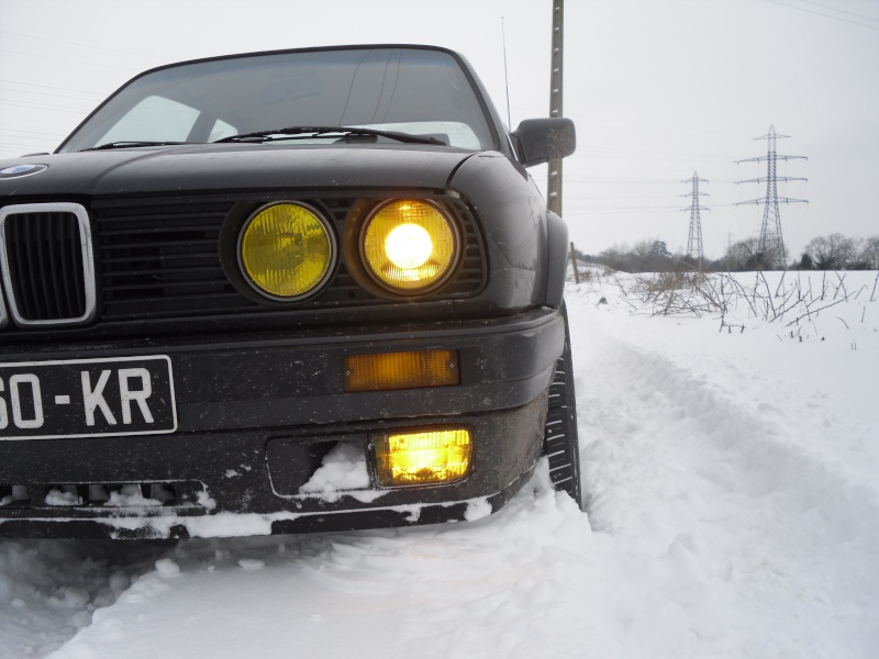

alors pour moi c'est une représentation car déjà présenté ya quelques années avec trop peut mon compte fut supprimé, cette fois je revient pour de bon avec des projets pour un futur proche
je commence, évidament 325 ix coupé de 1990 bientôt 200 000 kilomètres 14 ch de couleur diamant Schwarz
niveau équipements
train arrière de touring SB neuf ainsi que disques plaquettes
amortisseur bilstein
ligne inox collector hartge silencieux idem que l'origine
siège sport en cuir banquette arrière HS
gros ordinateur de bord
antenne électrique
les défauts ou plutôt les gros défauts c'est que le pont arrière fait du bruit
plus de centralisation et plus d'ABS
c'est trois défauts sont mes projets proche et aussi lui offrir des jantes propre
voila quelques photos
et sur tout elle est bien 4 roues motrice grâce a globoseb qui ma vendu une boite de transfert d'enfer Vmotard

Re bienvenue poter, a toi et ton ix aux beau yeux jaunes.

c'est vrai que le jaune lui donne bonne mine à moi aussi d'ailleurs
