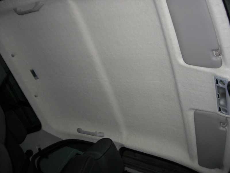

Ca doit pouvoir se faire en une grosse journée. Moi ça va faire 3 jours que j'y suis boulet  ben oué faut respecter les temps de séchage mais surtout éviter que l'opérateur ne se dessèche donc apéro entre chaque installation de pince à linge Razz
Le ciel de toit s'est vraiment décollé avec les grosses chaleurs de juillet, voiture au soleil vieux

Ayé c'est fini !
Je suis pas mécontent, dommage l'aspect pelucheux et la teinte différente mais ça ira très bien et pour longtemps j'espère dieu

Boah, ça va franchement c'est propre et c'est bien là le principal !

Nickel.
Il est comme neuf.

Tu peux toujours éliminer les peluches avec un briquet !?lol!

Je viens de comprendre que la feutrine que j'ai acheté sur le net est de très mauvaise qualité en 100% polyester. Il aurait fallu prendre de la feutrine en viscose vieux  aah si j'avais su....

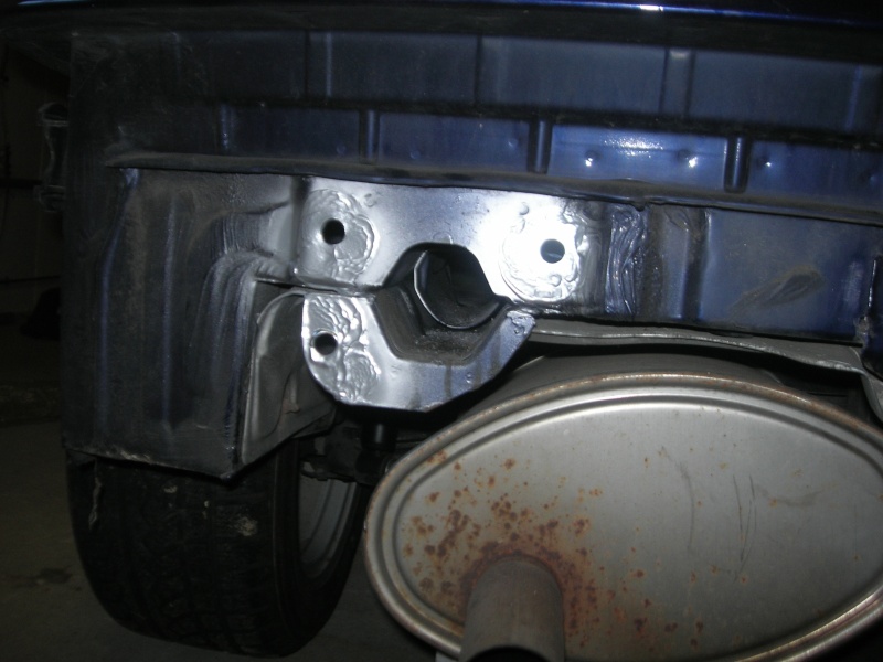

Allez en attendant que la peinture au zinc sèche je commence le post sur le montage de l'attelage.
Démontage du PC arrière, des amortisseurs de chocs et vidage du coffre
La notice bien utile pour les perçages à réaliser:
http://www.westfalia-automotive.com/fileadmin/pdf/303-bmw/a303122691111-303125%20ab%2013.03.08%20war-101.pdf
Après avoir pointer les longerons selon les cotes indiquées dans la notice, on perce progressivement jusqu'à un diamètre de 14mm. Faut faire des montages à blanc régulièrement pour s'assurer qu'on tombe bien en face pour le perçage définitif de 14mm
Pareil pour la jupe arrière
Application d'une première couche de peinture zinguée anti corrosion et qui résiste à la chaleur
L'attelage a eu droit aussi à sa protection antirouille

Tu as oublier de la rouille sur ton silencieux  Razz.
