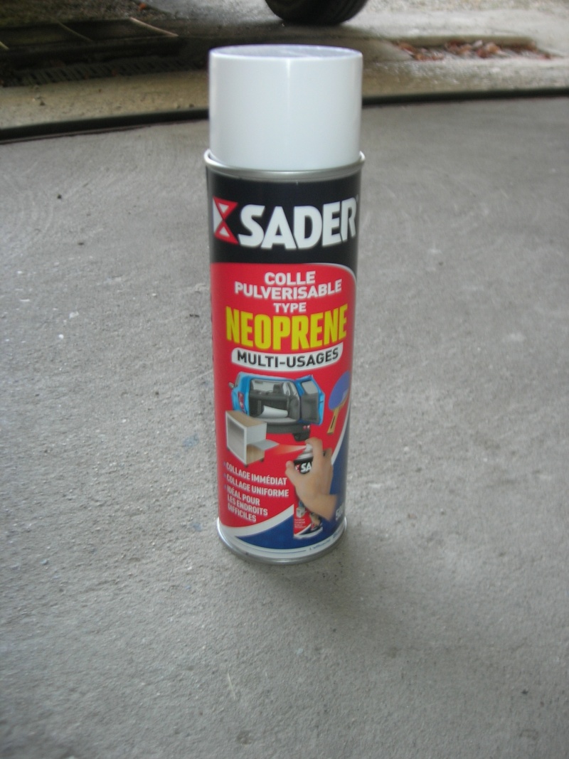

La suite du ciel de toit
Décapage à la brosse & chiffon, rincage à l'eau puis séchage
La néoprène en spray qui va bien (enfin j'espère que le temps me donnera raison Razz)
On commence pas les montants AV
Puis le ciel de toit, j'ai commencé par l'AR.
La feutrine est bien extensible et adhère bien sur la néoprène par contre elle bouloche grave Mad

Ca doit pouvoir se faire en une grosse journée. Moi ça va faire 3 jours que j'y suis boulet  ben oué faut respecter les temps de séchage mais surtout éviter que l'opérateur ne se dessèche donc apéro entre chaque installation de pince à linge Razz
Le ciel de toit s'est vraiment décollé avec les grosses chaleurs de juillet, voiture au soleil vieux
