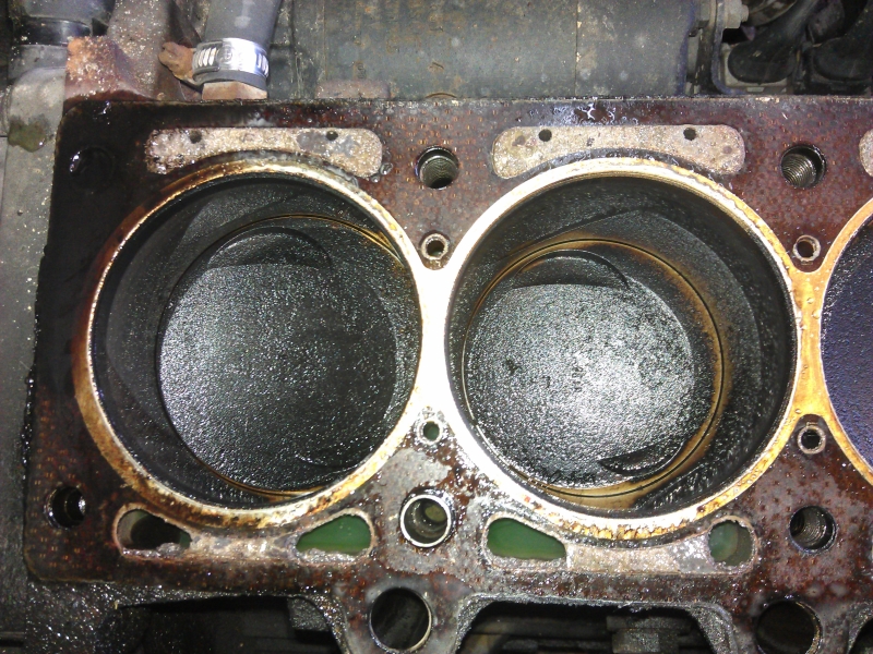

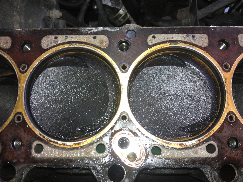

J'ai donc déculassé, mais j'ai un doute le joint a l'air pas trop mal!
Donc D'ou pourrai venir l'eau qui va dans le bloc? 1l d'eau au 100km!
Je voulais savoir si ce le bloc ou la culasse a des problèmes de fissures?
Nombre de messages : 20824
MessageSujet: Re: Salut c leo   Mer 14 Déc - 16:09
Un bloc fendu c'est vraiment rare, soit c'est ton joint de culasse, soit ta culasse, mais pour ça seule une épreuve à chaud te le dira, voir un pro dans ta région.
Quoi qu'il en soit maintenant que tout est ouvert autant faire les choses correctement !
N'oublies pas de remplacer les vis de la culasse, ne jamais remettre les vieilles vieux j'en ai assez fait la mauvaise expérience, on croit économiser, puis c'est la cata ... Mad
MessageSujet: Re: Salut c leo   Mer 14 Déc - 17:49
Si la fissure est assez importante, tu peux la voir sous les rampes de culbuteurs coté habitacle quand ta culasse est sur la voiture.
+1 nono
de toute façon dans son cas , il avait encore les vis hexagonales celles qui cassent et qui font des gros degats je sais de quoi je parle...
donc c'est le moment de passer aux vis de culasse torx

Ou ca exactement la fissure Culasse, dessous mes premiers?

MessageSujet: Re: Salut c leo   Ven 16 Déc - 14:03
