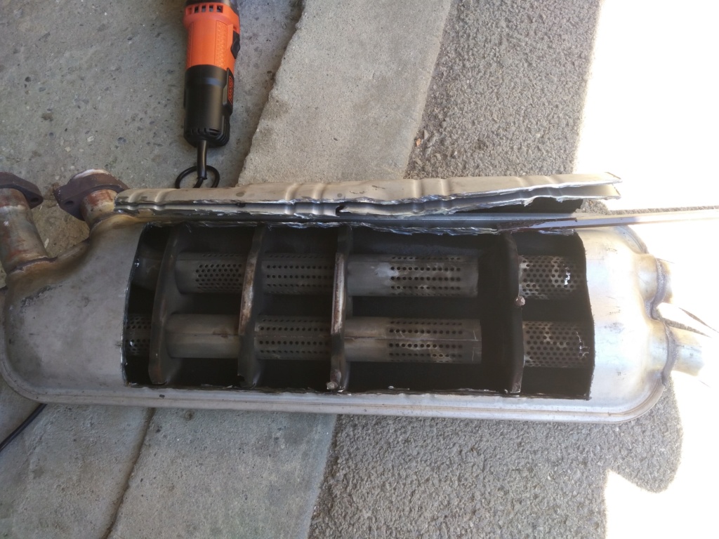

| Sujet: Re: présentation Mer 18 Juil - 15:14 | |
| Voilà l'intérieur d'un silencieux intermédiaire. Y a rien de casser, donc je vois pas d'ou pouvez venir ce gros bruit sourd et cette résonance ( peut être un endroit dans les différentes épaisseur de tôle ) à mi régime. |
Nombre de messages : 4931 Localisation : Is there Date d'inscription : 27/11/2014
| Sujet: Re: présentation Mer 18 Juil - 15:39 | |
| Tu t’ennuie sec pendant tes vacances |
Nombre de messages : 12523 Localisation : sur les hauteurs de Grenoble perdu dans la montagne Date d'inscription : 22/08/2011
| Sujet: Re: présentation Mer 18 Juil - 16:12 | |
| J'essaie ma petite disqueuse |

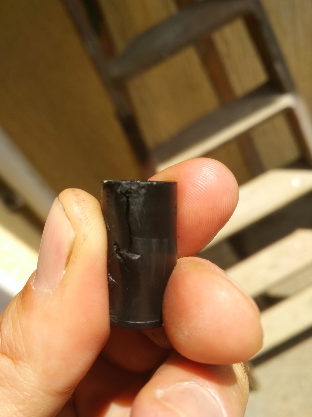

| Sujet: Re: présentation Sam 21 Juil - 14:15 | |
| Ca y est j'ai trouver la petite prise d'air qui me faisait chier pour mon ralenti et peut être aussi du coup, pour le taux d'imbrûler au CT. Ralenti beaucoup plus stable que se soit à froid ou à chaud. Effet placebo ou pas, j'ai même l'impression que cela ce ressent un peu a la conduite Donc, sous les boitier papillon phase 2 il y a un petit conduit ou se branche le tuyau de dégazage pour les version catalyser. Dans mon cas ( version non cata ) il y a un bouchon pour obstruer ce conduit. Lorsque j'ai mis le boitier papillon neuf, j'ai remis le bouchon de l'ancien boitier et je pense aussi pas avoir assez serré les 4 vis qui tienne le boitier sur le collecteur. Je viens de le remplacer par un neuf ( 1 euro chez bmw ). |
