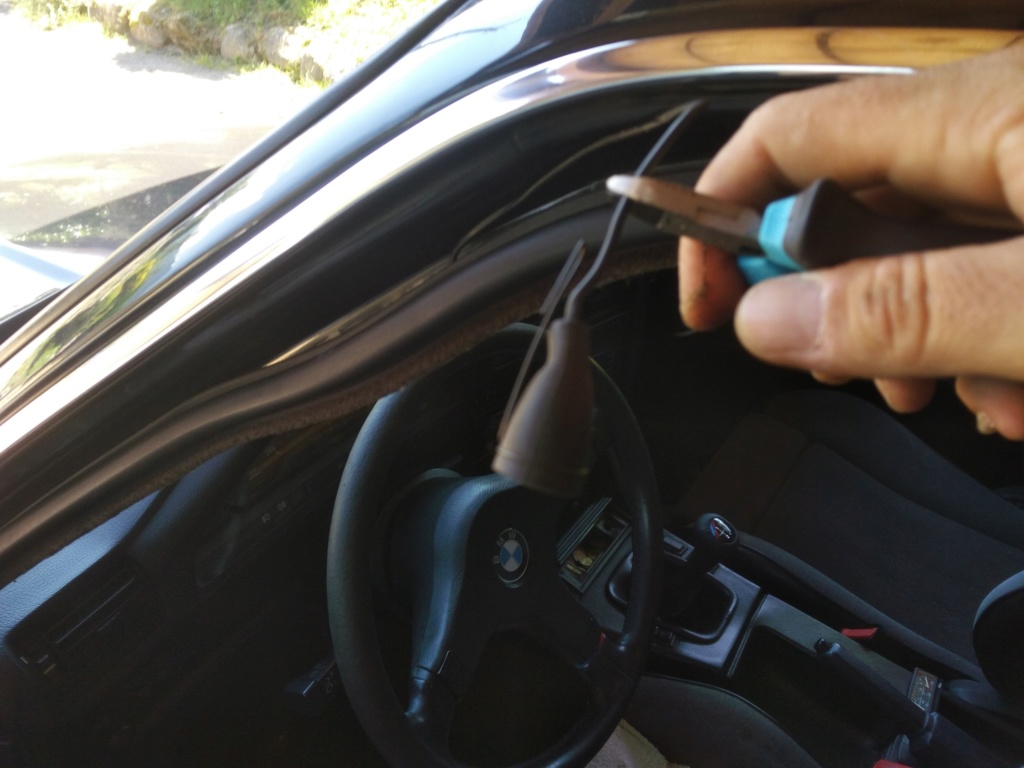

Alors si vous avez cela, le simili qui se décolle au niveau du rétro. Ca se répare bien, suf que moi je l'ai fait pour rien car il y a aussi le panneau qui c'est déformer Mad ( va falloir que j'en trouve un)
Commencer par dévisser les pare soleil
Enlever un peu les joints de porte et au passage coupé les fil electrique qui ne servent à rien  lol!
Enlever le check contrôle et le bouton d'ouverture puis dévisser les vis du déflecteur d'air du toit ouvrant et déclipser les deux bras
 Ensuite tirer doucement et le panneau va venir sans trop forcer.
Prendre de la colle contact et coller.
Résultat final, ben faut que je change le panneau il a pris un coup de chaud avec le temps
