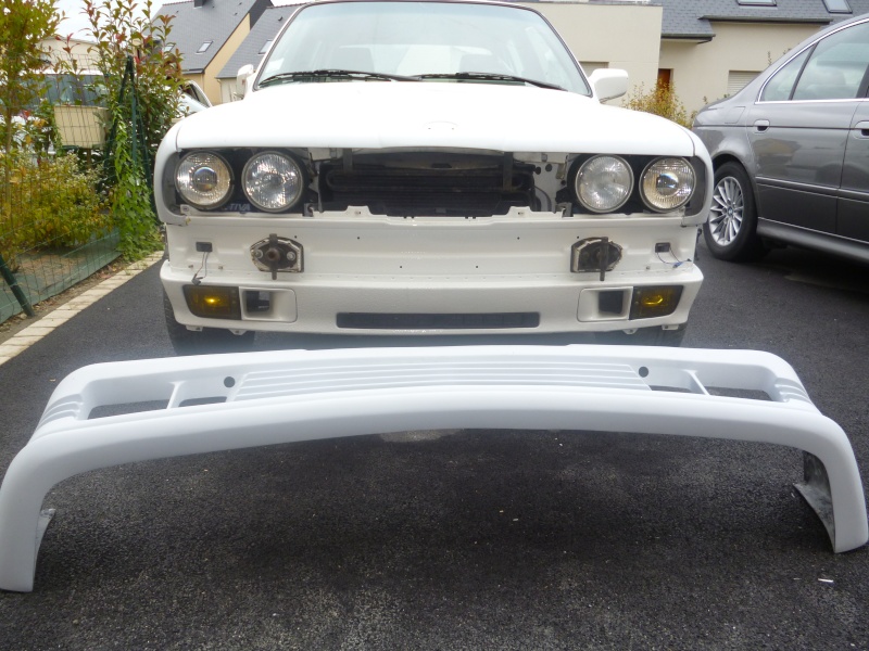

Donc voici quelques photo bas volet repeint + les ecopes et le pare choc bbs remonté et j'ai remarqué que mon aiguille de temperature montais un peu apres midi quand je laisse tourner au ralenti donc je pense au visco car je l'entend pas soufflé quand je prend les tours et en roulant l'aiguille revient a midi.
J'en ai vu a 32e sur ebay.de en neuf 6 fois moins cher que chez bmw qu'en pensez vous ?
