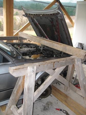

MessageSujet: Re: Presentation   Sam 26 Mar - 19:41
Bon ca y est, berceau tombé, cremaillere tombé, moteur toujours en place, merci maxdup ta soluce fonctionne nickel !!
Par contre, une petite surprise, un des boulon qui retient le berceau etait tordu dans son emplacement et forcait beaucoup (genre 30 min d'extraction avec un levier de 1 m) et il est toujours pas sorti du berceau ! Suspect
Je met des photos demain ! partir

MessageSujet: Re: Presentation   Dim 27 Mar - 12:08
Voila quelques photos du chantier:
C'est vraiment une tres belle piece ce berceau en alu !
Je ne comprend pas comment un des boulons a pu se tordre comme ca, peut etre a t il etait monté tordu en usine car le berceau n'avait jamais eté demonte apparament et la caisse n'a famais tapée c'est sur.
Sinon j'ai vu une cremaillere lizarte sur le net en piece neuve qui pourrait aller, je me sens pas trop la restauration avec le kit de joints, qu'en pensez vous ?
Une autre ptite question, le bas moteur etant maintenant super accessible, ne faut il pas en profiter pour checker 2 ou3 trucs a ce niveau (joint de carter, joint spi de sorti de vilo, coussinet de bielle ou d'autre interventions qui serait logique a 200 000 km ) ?? En gros, je fais appel a votre experience pour savoir ce qui m'attend et ne pas avoir a me bouffer les co... d'avoir tout remonté sans avoir fais tel ou tel truc !!

affraid Sacré chantier en effet ! Bravo chapeau bas dieu
Gaffe je crois qu'il n'y a pas de joint de carter inférieur, il doit se monter avec une pâte à joint, qui confirme ? scratch
