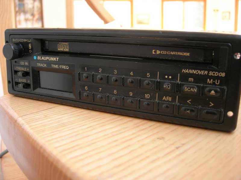

Hier petit colis qui est arrivé à la maison....
humm suis pas peu fier de ma trouvaille... drunken manque juste l'ampli qui va bien.

J'espère que tu as le code de cet autoradio ainsi qu'au moins une cartouche pour CD ?

Pour le poste normalement il n'est pas codé... enfin j'espère!!! dieu il date de 88, les premiers à code sont sortis l'année suivante je crois et pis normalement c'est comme le port salut c'est marqué dessus qd c'est codé. pour les cartouches CD j'en ai eu 2 avec.
