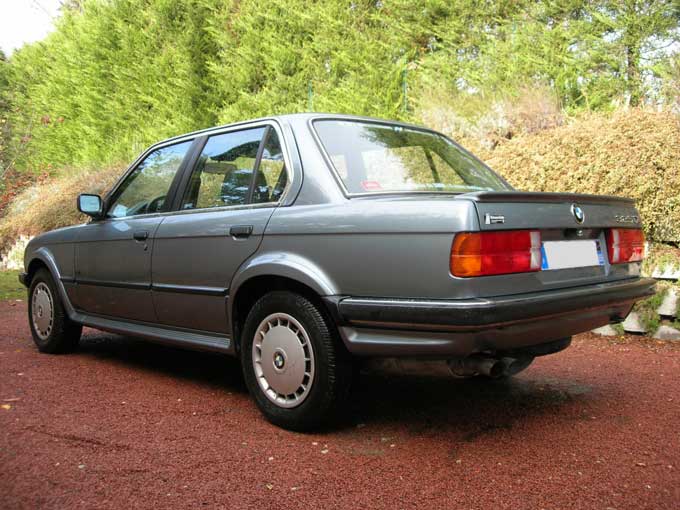

Bonjour à tous,
28ans, de Lyon, j'ai craqué récemment pour une 325IX berline de 87 que je decouvre un peu plus chaque jour...
Elle est toute d'origine, 88000km, bleu cirrus, c'était un véhicule de démonstration BMW qui a été abandonnée 10 ans dans un garage suite à une panne d'essence !
Pas mal de travaux ont déjà été faits pour la remettre en route, mais il en reste encore... pour lui redonner toute sa jeunesse.
La voici:
Me concernant, je suis un amateur de mécanique automobile, autodidacte, avec encore beaucoup à apprendre… donc soyez indulgent avec moi svp
Malgré mon relatif jeune age, je suis nostalgique des années 80/90 ! je ne m’intéresse qu’aux voitures produites avant 2000 à de rares exceptions près.
Je possède également une Clio Williams. Je ne fais pas de circuit avec les voitures, pour cela j’ai deux karts 125cm3 BV6 qui me donnent entière satisfaction.
A+

MessageSujet: Ma 325IX...   Mer 29 Déc - 11:36
Merci les gars
Bon, je continue de raconter ma vie, mon oeuvre et ma IX :lol: attention ça va être long...
Je suis allé la chercher à Libourne. Le garage en voulait 2500 euros en l'état cad non roulante. Comme je voulais la ramener à Lyon par la route pour ne pas payer des frais exorbitants en transport, on s'est mis d'accord sur un prix de vente à 3000euros avec révision complète et CT sans contre visite. Ne l'ayant jamais vu en vrai, un CT permettait aussi d'avoir l'avis d'un tiers sur l'état de la voiture (même si je ne me fais pas trop d'illusions sur les arrangements & magouilles qu'il peut y avoir entre les centres de CT et garages...)
La révision comprenait:
- distrib
- pompe à eau
- pompe à essence et filtre
- révision frein
- vidange moteur et filtre
- vidange BV
- vidange boite de transfert (avec liquide de DA 😕 )
- vidange ponts AV et AR
- filtre a air
- batterie
- bougies
- siliconnage du soufflet d'admission d'air qui était déchiré
- Réparation "à l'arrache" du silencieux d'échappement percé
Après ça, la voiture devait être prête pour passer le CT sans trop de problèmes... c'était sans compter que le compteur ne fonctionnait plus affraid
après démontage il s'est avéré qu'il s'agissait "seulement" des accus qui avaient coulé sur la platine, donc changement de platine avec une provenant d'un compteur VDO et non motometer... Rolling Eyes mais bon ca marche !
Résultat du CT... => vierge ! Mouais... on va voir ca de plus près...
Quand j'ai vu la caisse, ce fut le coup de foudre instantané flower je confirme que l'amour rend aveugle ! car j'ai pas vu tout de suite que "madame" s'était faire refait le portrait coté droit... mais bon rien de bien méchant. Pas un point de rouille ! ce qui était ma plus grosse hantise, donc bingo l'affaire fut conclue !
Le voyage du retour s'est bien passé. Quand je me suis arrêté à mi-parcours pour faire le plein, j'ai noté un petit couinement continu provenant de l'arrière gauche qui ne m'a pas tracassé plus que ça. Mais petit couinement est devenu grand à l'arrivée sur Lyon... verdict pompe à essence bouchée. Mumm je croyais qu'elle était neuve pourtant !
Allez, le cul sur les rampes et je constate qu'elle est bien neuve! pas bon signe tout ça... et oui, peut être pas un poil de rouille à l'extérieur mais "l'estomac" à mal vécu les 10 ans de stockage...
Comme je pouvais pas résister à l'envie de la conduire, j'ai bricolé un pré-filtre à essence pour me donner un peu de temps de trouver un réservoir et pour préparer "le mode opératoire" de l'intervention Wink . Ben ça n'a pas servi à grand chose car deux jours plus tard la pédale d'embrayage est resté collé au plancher donc immobilisation forcée. verdict émetteur d'embrayage à changer... encore une preuve que l'amour rend aveugle car quand je suis allé la chercher j'ai constaté que la moquette coté conducteur était un peu humide ! j'ai mis ça sur le dos les conditions climatiques de jours précédents mais en fait je suis quasi sûr que le liquide de frein a dégeulé de l'émetteur quand ils ont mis le circuit sous pression pour faire la purge.
Donc première intervention "sérieuse", le remplacement de l'émetteur et du récepteur d'embrayage. Par contre j'ai pas fait les choses à moitié, j'ai tombé toute la moquette et la mousse d'insonorisation pour nettoyer correctement:
J'avais vraiement pas envie de laisser la rouille s'installer. Je pense que j'ai bien fait car la peinture avait déjà commencer à blanchir sous l'attaque du liquide de frein!
Je crois que je vais en profiter pour changer la moquette, la mousse et peut être bien l'interieur complet. J'aime bien le bleu mais là ils ont pas lesiné chez BMW à l'époque... si vous avez des plans je suis preneur !
Maintenant c'est le tour du reservoir. Ligne d'echappement et toles pare-chaleur sont tombées, je suis en pleine lutte avec l'arbre de transmission. Surtout que j'ai mis la voiture sur rampes et que je n'ai pas pensé à liberer les roues arrières pour pouvoir tourner l'arbre et accéder à toutes les vis... Suspect Si vous avez des conseils & astuces pour le sortir facilement ça m'interesse grandement ! D'ailleurs faut que je pense à m'y remettre au lieu d'écrire des romans!
A+
