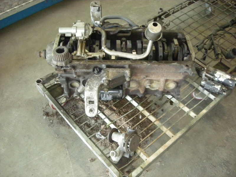

MessageSujet: Re: presentation oblige    Jeu 7 Avr - 11:59
on a avancer un p^eu .................
demontage de tout la partie avant , train roulant , moteur , boite, ...
moteur HS , arbre a came usiné au moins de 2mm
joint fais au silicone , vis serré (ou pas)
1 kg de merde au fond du carter d huile
donc , g racheter un moteur de 325ix d'ocasse
fais rectifier la culasse , pochette de joint complet , rodage des soupapes , joint de queue,
embrayage neuf , .....
jambe de force refait a neuf
cardan ...
toutes rotules , + powerflex
verif et reprise du faisceaux electrique complet
boite vidangé , tous flector neuf (3)
le tout est remonter dans la voiture et demarre , tourne
y faut que l on regarde les compressions
pour l instant on fais pas trop chauffer , il me manque encore le block de la jauge a huile ( le guide et le manchon )
c commander et sa devrai bientot arrivé
si quelque chose vous chagrine ...?? ou que g merder ??
