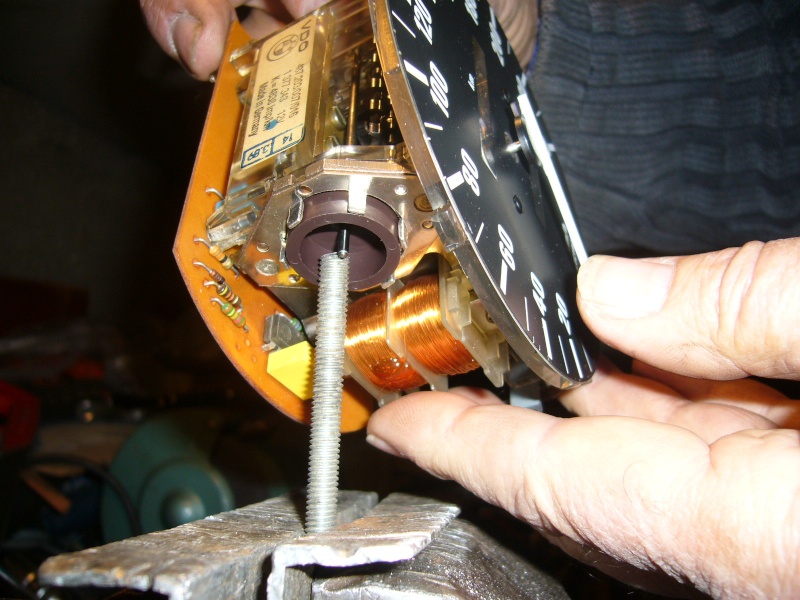

On continue : une fois les deux entrainements de compteurs démontés, on remonte TOUT avec un bon aimant sur mon premier compteur (celui à 212 606kms pour ceux qui ne suivent PAS !!)
Il faut une tige filetée dans laquelle on aura fait un petite cuvette auparavant (petit coup de perceuse par exemple), le tout bloqué dans un étau :
Il faut enlever par la suite le petit capuchon qui est au centre de l'aimant, pour avoir l'autre côté de l'arbre apparent, et on pose ce côté sur la tige filetée :
Pour finir, le clou du spectacle : il faut 4 mains ... pour tout maintenir en place, taper sur le marteau et prendre la photo !! A noter le petit bout de tube en aluminium sur lequel je tape, pour avoir un métal "tendre" et ne pas mater l'arbre ou la bague cannelée en laiton. Cette bague coulisse en "tapotant" sur le tube d'Aluminium ... Pas besoin de sortir la masse !!
Après, on remonte le capuchon côté aimant, le couvercle en plastique transparent. Comme on a BIEN travaillé, je me retrouve avec un pignon en plastique d'origine (en PARFAIT état) à monter OU le pignon en laiton d'Ebay.fr qui est tout neuf ??...
Ok, on a joué petits bras, et on a choisi de monter le pignon plastique, en provenance du compteur qui ne fonctionnait pas du tout, sur la bague cannelée !! Ce pignon est emmanché plus ou moins à la main (toujours sans masse)
Après un essai sur route : tout MARCHE !!!!!!!!!! :bounce: à un détail près : le rétro-éclairage de mes instruments est fixe, et je ne peux donc pas faire varier l'intensité de celui-ci à l'aide du potentiomètre situé sur le contacteur (veilleuse/ code)
