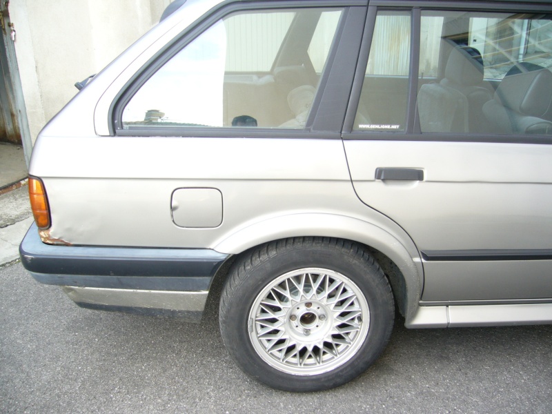

MessageSujet: Re: 325 IX Touringe   Jeu 16 Déc - 13:49
Bon !!! Allez, je me lance !
Comme pas mal d'entre vous le savent j'ai repris le Touring IX d'un "certain" Sharknose il y a deux mois environ. Cette auto est LE modèle que je recherchais, cependant elle servait uniquement pour aller à la déchèterie, donc beaucoup de frais étaient et sont à prévoir sur celle-ci afin qu'elle soit à mon gout ... Hélas Embarassed
J'ai commencé par lui mettre des roulettes d'origine (BBS 15 pouces ET41 ... je vois déjà Niko / Attary derrière leurs PC lol! des tofs, des tofs!! )
Je lui ai changé 6 bougies (origine BMW) vu qu'elles étaient caramélisées :couleur caramel avec comme des grain de sable de la même couleur partout dessus ... Afin de pouvoir passer le CT
Le distributeur + doigt d'allumage de marque Bosch, ont été changés aussi vu qu'ils devaient avoir 22 ans ... (acheté chez Mister-Auto pour pas trop cher)
On verra bien si c'est suffisant ?! scratch
Le CT passé, il en ressort plusieurs choses :
-la ligne d'échappement n'est pas super étanche (fuites) tout en restant juste dans les tolérances, la pollution est Ok, mais la voiture sent SUPER fort les gaz d'échappement + débitmètre non réglable. Mélange Air/essence à peu près correct mais pauvre.
-Une biellette de suspension tordue, et une avec rotule HS
-Un Parallélisme urgent aussi
-Non fonctionnement des antibrouillards arrières
-FuiteS un peu partout dessous : Radiateur d'eau / moteur / boite d'où son nouveau surnom : "Délit de FuiteS"
-Un soufflet de cardan Av D HS
-Disques de freins arrières, usure importante
Voilà : on voit les deux biellettes (en arrière plan) toutes neuves sorties du magasin, plus le cardan avant droit déposé
Elle a beaucoup d'autres défauts à revoir bien entendu : je le sais, je le sais !! On verra ça plus tard

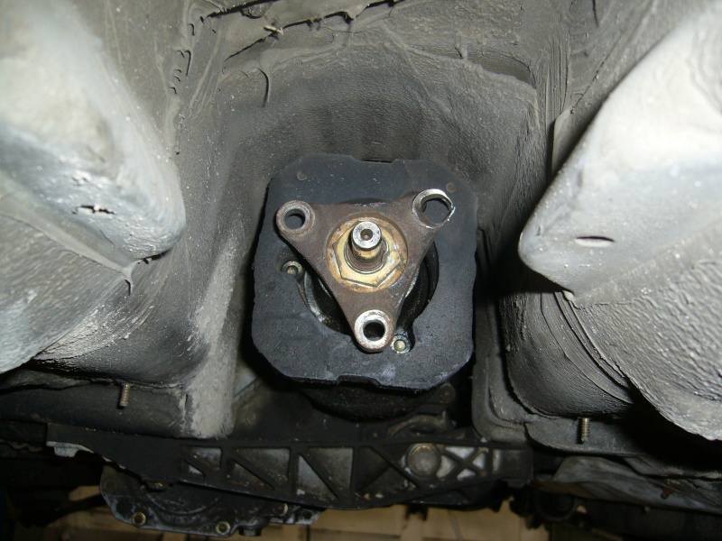

Le problème suivant était LE soucis majeur de cette auto quand je l'ai achetée !! En effet, à l'accélération l'auto vibre (toute la caisse) et en montant en vitesse au dessus de 90 à 100 Kms /h la vibration générale est INFERNALE !! Et plus on monte en vitesse, plus ça vibre. Je vous parle même pas du bruit qui est comparable à un roulement qui n'aurait plus de billes à l'intérieur noir
Petit détail : alors que cette auto vibre à 110kms/par exemple, je ne peux plus rien voir dans le rétro intérieur car tout devient trouble dessus :shock: et dès que je lâche l'accélérateur :PLUS de vibration, sans aucune chute de vitesse ..?? scratch Question : qu'est-ce qui foire dans ma transmission ?? Car en plus je trouve un jeu important dans cette transmission : il y a un espèce de balancement ou d'à coups avant-arrière lorsque je lâche mon embrayage de manière un peu sèche (pas comme une brute, hein?!..). Et ce à l'accélération comme au quand je rétrograde.
Et bien, lorsque j'ai fait démonté mon silencieux pour le changer par mon garageot, je lui ai demandé de pousser un peu les investigations et on est tombé sur ça :
C'est donc bien ma transmission qui était en cause !! Par contre cette 'Tite pièce chez BMW coute environ 40 à 50€ : Houra que j'ai dit au magasinier !! En plus, j'échappe encore à la corvée en nature du patron :lol: Mais la pièce n'est pas disponible en France (oups) ni en Europe (Re Oups). On peut la commander, mais elle peut arriver dans un mois / un an (ça c'est déjà vu...) ou jamais
Sinon, une fois tout démonté, ça donne ça ...
Je fait alors un petit appel sur le fofo, et je tombe sur .... SUPER 'Toine !!!
Il a cette pièce sur une BT HS qu'il garde au fond de son stock pour tout désosser et voir comment c'est à l'intérieur de cette BT en VRAI.
Pour info, il s'est déplacé chez son père, et ils se sont emm**** pendant une heure et demi à sortir cette foutue pièce du fin fond de son logement ... et suite à un coup de disqueuse malheureux, la pièce a été LÉGÈREMENT touchée :
https://i.servimg.com/u/f63/15/43/42/09/dsc00713.jpg
Mejoorette, si tu me lis : tu lui fait un GROS poutou baveux à ton homme, et ensuite tu lui dis que c'est de la part de Stéphan I love you
Revenons à nos boulons :
Après avoir reçu cette pièce par La Poste, elle a été rechargée avec une soudure par mon garageot, puis surfacée, elle a été vérifiée (équilibrage) puis peinte en diamantschwarzmetalic qui trainait dans l'atelier : la CLÂÂSSE !! (ça rouillera pas comme ça)
Le flector était récent et Ok, le roulement de sortie de BT à l'air Ok, j'ai le silentbloc de Bt qui a un peu pris mal, mais il fera encore un peu comme cela car il n'est pas non plus détruit.
Tout a été remonté avec vis et écrous neufs (Six au niveau du flector, et 4 au niveau du pont arrière)
Après un essai sommaire : on dirait que c'est vachement mieux !!! Reste à voir un bout d'autoroute pour en avoir le coeur NET : affaire à suivre !!

la 3 on a l'impression que ton montant est tordu
et la 4 j'ai l'impression que ta roue arrière est tourné vers l'intérieur
Nombre de messages : 21423
MessageSujet: Re: 325 IX Touringe   Ven 17 Déc - 16:14
Même remarque pour le montant, c'est un des points névralgiques d'une auto ça Embarassed
MessageSujet: Re: 325 IX Touringe   Ven 17 Déc - 18:26
Ouille ouille ouille : ça sent le gros choc latéral ça!
Ils "disent" quoi les jeux entre tes portières et la caisse : c'est régulier partout ou c'est un grand n'importe quoi???
Nombre de messages : 6781
MessageSujet: Re: 325 IX Touringe   Ven 17 Déc - 19:37
Pour la photo de la roue qui tournerait à l'intérieur, c'est un effet d'optique par rapport à l'angle de la prise de vue : je n'avais même pas fait gaffe que la photo rendait comme cela (en plus, elle ne serait pas passée au parallélisme sinon)
Pour le montant, en effet il y a un choc au milieu de celui-ci. Je vous avouerai que j'ai été pas mal interrogatif à son sujet, mais je l'ai montré à 3 carrossiers différents qui m'ont TOUS confirmé que c'est sans incidence sur la géométrie de la caisse. Pour info, un de ces carrossiers est un de mes amis d'enfance, et en plus de tout ça mon garageaot a regardé ma voiture sous tous les angles (y compris vue de dessous, avec la voiture sur le pont) et il n'a pas peur du tout !! (sans hésitation de sa part)
Les références de mon garageot sont quand même assez sérieuses : il a commencé apprenti chez BMW/Porsche en 1975, jusque chef d'atelier de la concession BMW dans les années 1990 sans jamais quitter la maison Béhème, bref, la E30 il connait et il aime ça. De plus il est amoureux de toutes les belles mécaniques, surtout les vieilles et ne supporte pas de faire changer des pièces, ou de facturer un boulot (M.O.) pour rien à un client ... pourtant il est cantalou d'origine Razz
Je referai des photos à l'occasion.

MessageSujet: Re: 325 IX Touringe   Ven 17 Déc - 19:58
TOUS les carrossiers que je connais et mon garageaot ce sont foutu de ma Gu*** car la porte arrière Droite a été démontée (évident pour tout le monde) et remontée à l'arrache ... Pas du tout calée, quoi !! M'ont tous dit que j'étais un quiche en carrosserie Embarassed et que je devais arrêter avec mes quatre pieds gauche ... Faut dire aussi que j'ai pris une brochette de gars réputés pour être pointilleux, voir pénibles au sujet du résultat final de leur travail (ça et le fait que j'en connais certains, ça y fait sur les commentaires)
Après honnêtement, je suis ni peintre ni carrossier, et je dirai même que oui, je suis une quiche en la matière ...
Embarassed MAIS LA C'EST PAS MOI lol!

Je n'ai pas eu beaucoup de temps pour faire d'autres photos, mais j'ai trouvé celle là en stock sur mon Disque dur. On voit bien que l'effet d'optique était franchement trompeur au niveau de la roue arrière droite sur l'autre photo
MessageSujet: Re: 325 IX Touringe   Dim 19 Déc - 19:11
Ayéééé : elle ne vibre plus comme avant !! J'ai essayé sur petite route, route nationale et Autoroute : verdict, une très légère vibration dans mon volant qui n'est pas présente à toutes les vitesses ... je pense que ça doit venir d'une roue mal équilibrée, ou d'un d'un jeu sur une rotule de mon train avant ??
Au CT, il y avait un jeu mineur dans le cardan entre la colonne de direction et la crémaillère aussi scratch , mais ça reste de la TRÈS petite vibration quand même par rapport à ce que j'avais jusque là !!
Du coup, CH'uis content !!! Je peux regarder dans mon rétro intérieur la couleur des yeux des conductrices qui sont derrière :shock: le tout sur autoroute :D
