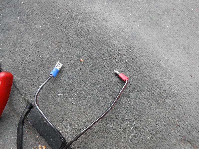

| Sur l'avant-dernière photo de la réponse précédente, en observant un peu, on peut "admirer" les connexions des diffuseurs .... en sortie de radio. Elles sont 3 au premier plan à côté du connecteur ISO. De l'autre côté ... c'est pas mieux ... Accessoirement, les diffuseurs arrière du sound-system ont été conservés .... 40W + le tweeter ... à l'avant, j'ai trouvé des Pioneer de 100w en 2 voies .... Tweeter .... pas raccordé ! Le sertissage des cosses et le "nouveau" faisceau. Faut encore que je soude les 2 connecteurs ISO et que je refasse la connexion des tweeters avant. |

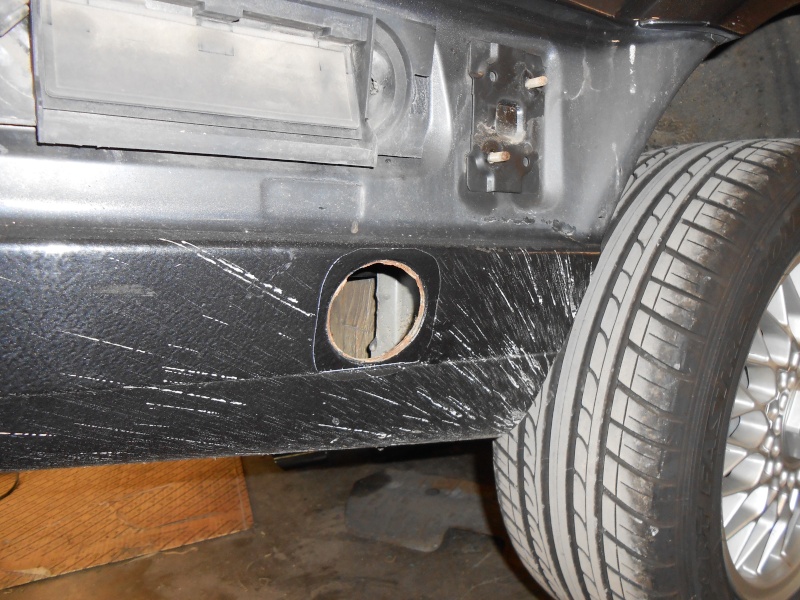

| La carrosserie se termine ! Y avait 2 trous à reboucher, le GPL et l'antenne sur le toit ... oublié la photo du trou du toi ... |

| Pour reboucher le trou dans le toit, il fallait bien sûr prévoir de le repeindre ...
Pour faire du beau travail, il faut enlever les 2 vitres, les garnitures, etc, etc ... Ce que le précédent "professionnel" n'avait évidemment pas fait !
Donc, pour réparer ce manquement, il faut casser toutes les arêtes de l'ancienne peinture. C'est valable pour les entourages de vitres mais aussi pour les essuie-glace, les grilles d'aération, le trou d'antenne .... etc, etc ...
Vu que le toit est à repeindre et qu'il faut bien faire un raccord quelque part, la baie de pare-brise va être repeinte complètement ainsi que les 2 parties supérieures des ailes arrière !
Différence de teinte plus que probable mais pas le choix, on s'y fera !
La jupe arrière sous le pare-chocs était gondolée, elle ne l'est plus !
Les photos ne sont pas assez parlantes ... désolé ! |

| Pour le coupe-circuit et afin de conserver un caractère d'origine, j'ai trouvé sur ETK un câble de masse batterie plus long car avec celui d'origine c'est pas possible, il est trop court. Et je me suis donné les moyens de faire l'autre câble en achetant la pince pour sertir les oeillets sur les câbles de masse ! |
