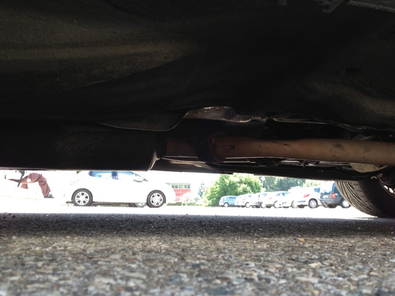

Ca y est je m'y colle vraiment : mon échappement! Et je suis perdu...
J'ai mes collecteurs inox, mes tubes de descente, mon silencieux central à 2 tubes, mon silencieux arrière à 2 tubes.
Mon silencieux central, mon silencieux arrière sont à changer : je dois prendre quoi comme ref? Je m'y perd.
Voici l'avant de mon inter :
L'arrière de mon  inter :
La jonction avec le silencieux final :
Voilà ce que me dis BMWfans pour une 325i coupé de mars 1989 :
Pas d'inter à 2 tube pour un montage sans catalyseur!
D'avance merci de vos lumières, je nage...

Tu ne trouves pas car d'origine le raccordement entre les 2 pots est en sortie du premier, ce que tu as comme la plupart d'entre nous est du bidouillage de seconde monte, chiant à monter et démonter, ça fuit, bref ...
Tu ne trouvera pas chez BMW il faut voir chez les revendeurs Bosal, Walker, etc ...
Bosal = de la daube
Walker est bien mieux vieux

Ben si ton montage c'est les images 3 et 5
Et sinon tu as essayé chez supersprint?
Parceque je te rappelle que tu as une ligne complète supersprint (ce qui est extrèmement rare) et qui fait bien respirer le moteur et tu vas perdre beaucoup dans le caractère sportif si tu la remets d'origine
Et d'ailleurs pourquoi veux-tu en changer ? poele  Elle est très bien comme ça titine!!
C'est la plus rapide 325 que je connaisse 3gears
Pour ce qui est d'adapter du BMW dessus. Tu vas galérer m'est avis. Enfin si tu pars de l'intermédiaire un peu moins: Juste au raccord au niveau des collecteurs.
Comme je sais que tu veux garder ton collecteur, si j'étais toi (je ne changerai rien) je commanderai de l'adaptable au niveau intermédiaire (comme le dit nono) et jouerai de la disqueuse pour raccourcir les tubes vers les collecteurs et du poste à souder pour remettre les entretoises libres coté collecteurs. Après au niveau du silencieux terminal prends chez BMW. C'est plus cher mais j'ai fait 2 fois avec de l'adaptable et c'est toujours la merde et faut jouer de la disqueuse aussi !!! noir

Merci nono pour ton conseil.
Steph :
Les photos ne rendent pas trop mais l'inter est "à point", le silencieux arrière "bien cuit". Un collègue a réussi à faire durer les choses en soudant sur de la rouille et j'ai fini le boulot sur les gros trous en bouchant à la pate epoxy pour arrêter le son "fullbordel".
Supersprint : non. 3 raisons :
- C'est inox et ça rouille, c'est inadmissible!
- C'est interdit au laquais pour ma sorie annuelle,
- C'est super cher.
Bref, je garde les collecteurs et les tubes de descente, et j'adapte le reste.
Et non : pas photos 3 et 5. Ok 3 et 5 vont ensemble mais 3 ne colle pas avec mes tubes de descente! Regarde ma 1ere photo : mes tubes vont jusqu'à l'intermédiaire.
Je pense que je vais commander les 3 et 5, des bagues manchonnables, des disques pour la disqueuse. Walker ou BMW : je devrais de toute façon jouer de la disqueuse... Mes tubes de descente en patiront surement.

NON coupe pas tes tubes de descentes malheureux !!!! affraid
T'as pas le droit de faire ça. Soude quelque chose sur les tubes de l'intermédiaire c'est ce que tu as de mieux à faire.vieux
Sinon oui j'avais bien compris que rien n'allait tel quelle sur ta ligne mais les 3 et 5 sont ton montage d'origine.

Alors j'avance un peu :
http://www.oscaro.com/silencieux-central-walker-14011-306670-3436-p
Celui-ci semble se fixer directement à la sortie de mes tubes de descente. Sur le dessin, il semble à l'envers.
Sauf que si je tape la référence OEM du central cité ci-dessus (18101719220), je tombe sur la photo 2 de BMWfans, avec 2 tubes en entrée et 1 seul en sortie! Quel bin's!
http://www.oscaro.com/silencieux-arriere-walker-09227-197331-3437-p
ou
http://www.oscaro.com/silencieux-arriere-walker-14012-3800985-3437-p
L'un des 2 a la "séparation des blocs" (???) Lequel prendre?
Quelle type de jonction entre le silencieux intermédiaire et le silencieux arrière? Surprise...
Chez Walker directement j'ai ça :
http://www.walkerexhaust.com/catalog/walker-exhaust-systems/e-catalog-lookup
Qui n'a rien à voir avec ce que j'ai vu jusqu'à présent...
Et chez Bosal :
http://www.catalogue.bosal.com/pages/exh_select_order_list.php?query_nr=20&sysnr=02008450
Qui correspond aux 2 premières références citées tout en haut.

il est comment ton collecteur et tes tubes de descentes?
pour moi tu as un montage intermédiaire et final de 325i ph1
Nombre de messages : 7731
MessageSujet: Re: De retour, et amoureux!!! - 325is   Lun 26 Aoû - 21:19
Ouep, comme tu dis Tintin !
J'ai 2 collecteurs 3 en 1 + 2 tubes qui descendent jusqu'à l'intermédiaire.

+1 tu as une ligne type ph1 avec intermédiaire long et silencieux court
